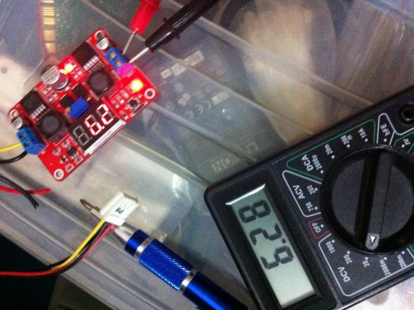

O Ebay'deki ucuz buck converter'lar oldukca duzgun, zaten bu isi yapmanin cok fazla yolu olmadigi icin degisik urunler arasindaki tek fark kullanilan DC-DC converter chip'inin markasi. Ebay'den alacaginiz $1 - $2 'lik bir buck converter modulu isinizi basit uygulamalar icin fazlasiyla gorur. Ben bir suru degisik tasarimda basariyla kullaniyorum.
Giris ve cikis voltajlarini gormeyi kolaylastiran soyle bir tane buldum, kullandigi chipler de yillardir bilinen, kendisini ispatlamis komponentler. Kendim de iki tane siparis ediverdim hatta.
http://www.ebay.com/itm/DC-DC-Digital-Display-Step-Down-Step-Up-Boost-Board-Buck-Converter-Power-Module-/361341423501?hash=item5421a08f8d:g:59EAAOSwu4BVm0n7

bu arada modül geldi, üretim olsun genel kalite olsun 4$'a bedava.
