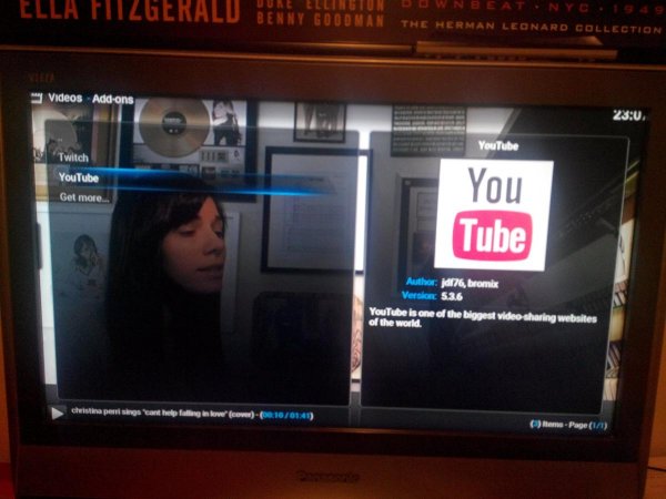

Youtube şu anda bende de çalışıyor. Dün api sınırına takıldı herhalde , çözümü varmış ama biraz uğraştırıyor.
Raspirian üzerine kodi yüklerseniz browserdan youtbue videolarını izlemek için şöyle biri çözüm var. Chrome eklentisi ile video u gpu hızlandırma olan omxplayer a yönlendiriyor.

youtube 'un çözümü şu ama birz uğraştırıcı yöntem.
https://www.reddit.com/r/kodi/comments/465u28/anyone_else_have_issues_with_the_youtube_addon/d03eq13/
