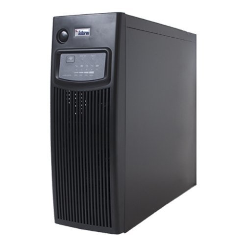

Azıcık hort olacak ama son zamanlarda oyun odamda kullandığım inform 2KVA Online UPS'de ani kapanma sorunu yaşıyorum. içindeki aküler 1.5 yıl civarında 6 x 12V 7A. Akülerde sıkıntı yok çünkü elektrik gittiğinde rahat rahat çalışıyor. Benim sıkıntım kullanım anında 1 saniyelik kendini kapatıp tekrar açması... Bunu da her zaman yapmıyor. Oda da olmadığım zamanlar UPS kapalı, kullanacağım zaman açıyorum ve bazı zamanlar bu sorunu yapıyor. Birkaç kere UPS'yi kapatıp açınca düzeliyor. Bazı günler hiçbir sorun çıkartmıyor. Buna benzer bir sorun ile karşılaşan oldu mu?
