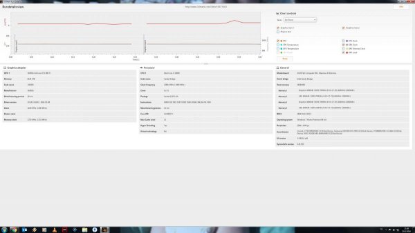

Şimdi,öncelikle altta dandik puan aldığı hal ile,iyi puan aldığı hal var Fire Strike ve Ice Storm'un. Isı hiç 70 üstüne çıkmadığı için Physics test de CPU kullandığı için koymadım o değerleri.
Ozan'dan rica ettim yaptı o GPU-Z olayını. Kontrol ettiğimde onunki normal 1300'e boost oluyor. Ama whatsapp grubundan birçok kişi de 1400 ve üstüne boost olduğunu kartlarının sorun olmadığını söyledi.
