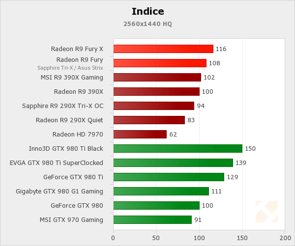

İlk incelemeler gelmeye başladı. Abisinden daha iyi durumda diyebiliriz. En azından yüksek çözünürlükte 980'in bariz önünde. Ama incelenen kartlar oclu, özel soğutuculu:
Tahminen özel tasarım 980'lerle kafakafaya olacaktır. Oc tarafı yine sıkıntılı. Fury X'e göre daha tercih edilebilir olduğu kesin ama daha ucuza 980 varken tercih ne olur tartışmalı. Direk 500 dolar olsaymış, daha güzel olacakmış.
Edit: Özel tasarım 980'lerle kafakafaya olur demiştim, öyle olmuş. 980 G1 az farkla Fury'nin önünde demiş Hardware.fr.
http://www.hardware.fr/getgraphimg.php?id=205&n=1
Computerbase de 1080p ve 1440p yüksek ayarlarda 980le kafakafaya demiş:
http://www.computerbase.de/2015-07/sapphire-radeon-r9-fury-tri-x-oc-test/4/#diagramm-rating-2560-1440-hohe-qualitaet
