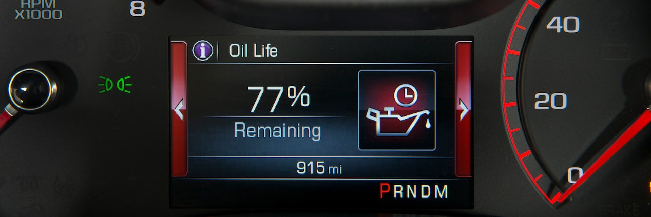

@TiesTorN
vatandasin aklini bir de bu 'yag omru' ikazlari karistiriyor. daha ne bakimin kilometresi gelmis veya  ne de 1 yil dolmus, arac ikaz veriyor "yag omru bitti" diye. hangi algoritmayla calisiyorlar bilmiyorum ama bence tamamen musteri sagma odakli birsey bu.
