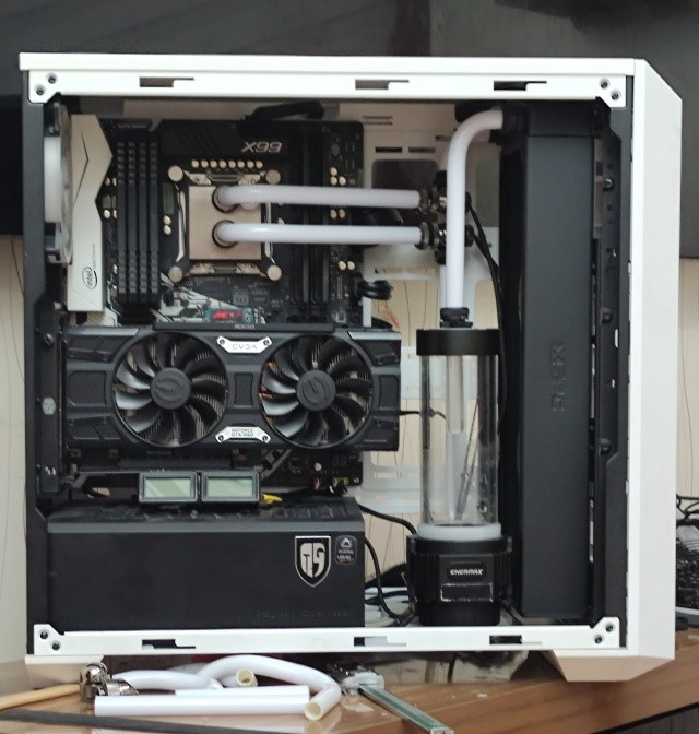

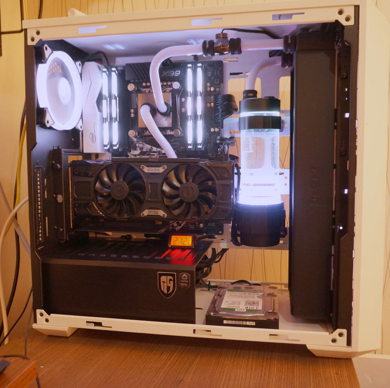

Mesaj tarihi: Haziran 17, 2022 (düzenlendi) Eski hali şöyleydi; Pompa/rezervuar ile ekran kartı aynı hizada duruyordu. Böyle olunca daha büyük ekran kartı takılamıyordu. Ekran kartını değiştireceğim için bütün kurulumu değiştirmem gerekti, çünkü yeni ekran kartı enine boyuna genişliğine yani her eksende daha büyük. Pompayı zemine monte edip alabildiğim kadar öne aldım ki ekran kartı arkasına girebilsin. Ekran kartı daha elime ulaşmadığı için şöyle fotoşoklu bir kare gösterebilirim. Termometre ekranlarını da fotoğraftaki gibi güç kaynağını gizleyen plastik zımbırtıyı dremel ile kesip oraya aldım. Haziran 17, 2022 Whooosh tarafından düzenlendi Foto++ wazzap and rammstein beğendi Bu mesajı paylaş Bu mesajın linki Sosyal ağlarda paylaş

Mesaj tarihi: Haziran 18, 2022 Hocam bana attığın ilk mesajdaki gözükmüyor ama iki alttaki 2-3 tane resmin olduğu postta görülüyor. Bu arada radyatörün önündeki o rezervuar hava akışını önemli bir ölçüde kısıtlamıyor mu? Bu mesajı paylaş Bu mesajın linki Sosyal ağlarda paylaş
Mesaj tarihi: Haziran 18, 2022 13 hours ago, Whooosh said: Şimdi? Şimdi tamamdır Gerçekten tertemiz görünüyor ellerin dert görtmesin. Görüntü kartını da loopa dahil etmek süper olur. Bu mesajı paylaş Bu mesajın linki Sosyal ağlarda paylaş
Mesaj tarihi: Haziran 18, 2022 3 hours ago, wazzap said: Bu arada radyatörün önündeki o rezervuar hava akışını önemli bir ölçüde kısıtlamıyor mu? İllaki etkiliyordur ama radyatör tek işlemci için biraz overkill zaten. 1630gr ağırlığında 6cm kalınlığında 360'lık kocaman bir radyatör. Özellikle hava aralıkları seyreltilerek düşük fan hızları için optimize edilmiş. Benim ilk planım 2 işlemcili bir sistem kurmaktı. Hatta çift işlemcili anakart hazır, evde duruyor. O yüzden böyle bir radyatör kullandım. Fakat çift işlemciye geçiş için işlemci dışında birkaç şey daha almam lazım. O kadar masraf yapma moduna bir türlü giremedim çünkü tek işlemci bile fazla geliyor şuan (2699v3 18core, 3.8Ghz) Soruya geri dönersek, evet teoride etkiliyordur ama pratikte fanlar en düşük hızda çalışırken sistem gayet serin çalışıyor. wazzap beğendi Bu mesajı paylaş Bu mesajın linki Sosyal ağlarda paylaş
Mesaj tarihi: Haziran 18, 2022 46 minutes ago, MilesTeg said: Gerçekten tertemiz görünüyor ellerin dert görtmesin. Görüntü kartını da loopa dahil etmek süper olur. Teşekkürler. Bloklu ekran kartlarına çok para istiyorlar. Bir de böyle kartlar alırken satarken söküp takarken tam bir baş ağrısı oluyor. Misal M2 soketleri ekran kartının arkasında, yarın öbür gün ssd değiştireyim desen hard piping ile tam bir eziyet olur o iş. Yeni ekran kartlarının üstünde hayvan gibi soğutucular var. Öyle eski blower fanlarla satılan referans kartlar gibi değiller. Üzerindeki soğutucular gayet yetiyor. Bu mesajı paylaş Bu mesajın linki Sosyal ağlarda paylaş
Mesaj tarihi: Haziran 19, 2022 23 hours ago, Whooosh said: Teşekkürler. Bloklu ekran kartlarına çok para istiyorlar. Bir de böyle kartlar alırken satarken söküp takarken tam bir baş ağrısı oluyor. Misal M2 soketleri ekran kartının arkasında, yarın öbür gün ssd değiştireyim desen hard piping ile tam bir eziyet olur o iş. Yeni ekran kartlarının üstünde hayvan gibi soğutucular var. Öyle eski blower fanlarla satılan referans kartlar gibi değiller. Üzerindeki soğutucular gayet yetiyor. Elbette yeterli bu şekliyle. Lafım sadece komple bir su soğutma görüntüsü yakalamak içindi yoksa şart değil tabii. Bu tür komple custom su soğutma sistemlerini bir kere yapınca uzun bir süre dokunmamak gerekiyor yoksa cidden bahsettiğin gibi sıkıntılar çıkıyor. En fazla suyunu yenilemek falan lazım. Sök tak işleri, hele hele hard tubingde çok zor gerçekten de. Yıllar önce yorulup bıraktım bu işleri sırf bu sebeple. Hard tubing ekolüne geçiş olmamıştı daha o zamanlar. Bir de ona girişseydim vay halime Sıvı soğutmada beni cezbeden sessizlik oldu. Bütün o sıkıntıyı o yüzden çekmiştim. Harcanan para da cabası. Sonuçta değiyordu tabii. 1080 Ti'ı soğutmak için de sırf sessiz olsun diye CPU AIO'larından NZXT x53'ü G12 bracket ile kullanmıştım bir süre. Mizofonik olduğum için sese takıntım var. Fakat yine de hala böyle derli toplu su soğutmalı sistemler görünce eski damarım kabarıyor işte Eski sabrım, ayıracak param ve zamanım olsa yine girişirdim sanırım. Bu mesajı paylaş Bu mesajın linki Sosyal ağlarda paylaş

Mesaj tarihi: Temmuz 1, 2022 (düzenlendi) Sistemi kurarken XSPC'nin ekranlı su sıcaklığı sensörlerinden almıştım. Çünkü T adaptör ile birlikte satılıyordu ve olurda boruları bükmede sorun yaşarsam bu T adaptörü iki parça boruyu birleştirmede yada 90 derecelik dönüşlerde kullanırım diye düşünmüştüm. Öyle de oldu. Şuan 2 adet 90 derecelik dönüşte bu adaptörleri kullanıyorum ayrıca su giriş ve çıkış sıcaklığını da ekranlardan görmemi sağlıyor. 1 taşla 2 kuş. Sıcaklık sensörleri ekran ile birlikte çalışıyor ve kapalı bir devre. Hiçbir şekilde bilgisayarın kendisiyle yada işletim sistemi ile bir bağlantısı yok. Sıcaklıkları Windows üzerinde göremiyorsunuz, dönüp kasa üstündeki minik lcd ekranlara bakmanız lazım. Bu sensörleri nasıl Windows'a entegre ederim diye bakınırken Corsair'in Commander Pro diye bir cihazını keşfettim. PWM fanlarını, adreslenebilir ledleri ve 4 adete kadar 10k sıcaklık sensörünü Corsair iCUE yazılımı ile Windows üzerinden yönetebilmenizi sağlıyor. CorsairLightingProtocol adında bir Arduino kütüphanesi var. Bu kütüphane uyumlu Arduino ve türevi boardları Corsair'in bu tip usb cihazlarına dönüştürmeyi sağlıyor. https://github.com/Legion2/CorsairLightingProtocol Hemen elimdeki bir Arduino 32u4 Micro Pro'ya Corsair Commander Pro firmware'i yükleyip ince ayar ve bağlantıları yaptım. Şuan su sıcaklıklarını ve kasanın dışına yerleştirdiğim oda sıcaklığı sensörünü Windows üzerinden görüntüleyebilip, gerekirse log falan tutabiliyorum. Bu iş için cebimden 1 kuruş da çıkmadı. Bu arada Arduino ve LCD ekranlar paralel bağlı. Kasa üstündeki LCD ekranlar sıcaklıkları göstermeye devam ediyor. Temmuz 1, 2022 Whooosh tarafından düzenlendi wazzap, snc-tr and MilesTeg beğendi Bu mesajı paylaş Bu mesajın linki Sosyal ağlarda paylaş
