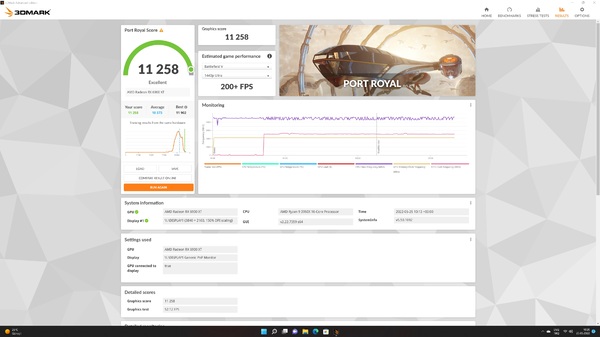

On 20.04.2022 at 01:42, stardust said:
Listeyi güncelledim, birincilik tekrardan hayırlı olsun @T800 sırf seni üzmek için DLSS'in nimetlerini kullanan bir benchmark bulup yeni liste başlatmayı düşünüyorum bilesin.
@jackjoker ise 3070 Ti ile ve @wazzap 'ın verdiği gazla 2080 Ti puanını bile geçerek nerdeyse RTX 3080 düzeyinde bir puan almayı başardı.
@Psikobat hocam senin puanı girmekte çok geç kaldım, kurusa bakmıyorsun umarım. Tolga abi olmasa bunca zaman birincilik senindi alsında :D
bana gelirsek, ben biraz gıdıklayayım şu aleti de hiç değilse @ZvAnA 'nın puanı geçerek 4. lüğe oturayım.
o zaman ne diyoruz, afterburner açılsın, çatışmalar başlasın.
Bir babayiğit bekliyoruz artık nvidia'nın şanını kurtaracak, adam tepeye AMD yazdırdı, olmuyor gençler daha çok çalışmalısınız. :lol:
Zalım zalımmm... :)
Gerçi bayağıdır aktif değildim/yazamadım ama olsun, güncellerim dersen(ki hala cpu skoru eskisi gibi duruyor neyse..) 3080ti ve 5950x ile temiz bir windows ile muhtemelen 1.liği zorlarım, yok gene 6 ay sarkar diyorsan hiç uğraşmayalım :P Gerçi iş güç gereksiz bir dünya şey ile uğraşıyorum bu aralar ama araya iliştirebilirim sanki.
