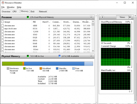

Posted December 9, 2018 Selamlar, Aylar once bu sorunu cozeceklerine dair soz vermislerdi. Son durum nedir bilmiyorum ama bende su anda 7GB RAM kullanimi ve 21.5GB Standyby kullanimi var. Su anda tek yaptigim film izlemek ve 7-10 adet Chrome tab. Oyun oynarken bosaltiyor mu test edip yazarim. Ilginc bir durum bunu hala cozememeleri sorunun cok derin olmasindan herhalde. Iceride farkli varyasyonlari vardir illaki bu sorunu cozmus cekirdegin. Saygilar Share this post Link to post Share on other sites

Posted December 10, 2018 Selamlar, Ben henuz bundan dolayi oldugunu dusundugum takilma yasamadim ama tabii bilimsel degil bu calisma. Frametime analizi de yapamiyorum nedense cunku Afterburner + rivatuner ikilisi 1% 0.1% kisimlarini isaretlememe ragmen gostermeyi reddediyor. Bu sorunu cozdugum zaman daha iyi anlayabilecegim. FCAT falan ile ugrasmak istemiyorum acikcasi. Benim gozlemlerime gore sonuna kadar shared mem doluyor ve daha cok data istedikce oradan bosaltip veriyor. Bu cok normal geliyor bana. Gereksiz yere potansiyel olarak tekrar acilacak bir programin hafizasini gerek kalmadikca bosaltmak sacma olurdu. Sonuna kadar bekliyor dogal olarak. Oyun esnasinda bu bosaltma islemi yeterince fazla kernel zamani istiyor ise o zaman stuttering yasaniyor sizde sanirim. Kac cycle aliyor islemci kisminda, Spectre/Meltdown yamalari kapali mi, ben 60FPS ile oynuyorum yani ~16ms var 2 frame arasinda, 144Hz oynayan bir adam daha rahat hissedebilir faktorleri de var. Bende Spectre/Meltdown yamalari kapali. Hem BIOS (microcode) update i yok hem de Windows tan kapali. Daha bilimsel bir analiz icin ustunde bayaa mesai harcamak gerek. YT videosu yapip 10 binler/milyonlar izlenmeyecegime gore kendi merakimi giderecek kadar gozlemleyip bu konuyu kapatirim sanirim kendim icin :). Saygilar Share this post Link to post Share on other sites
