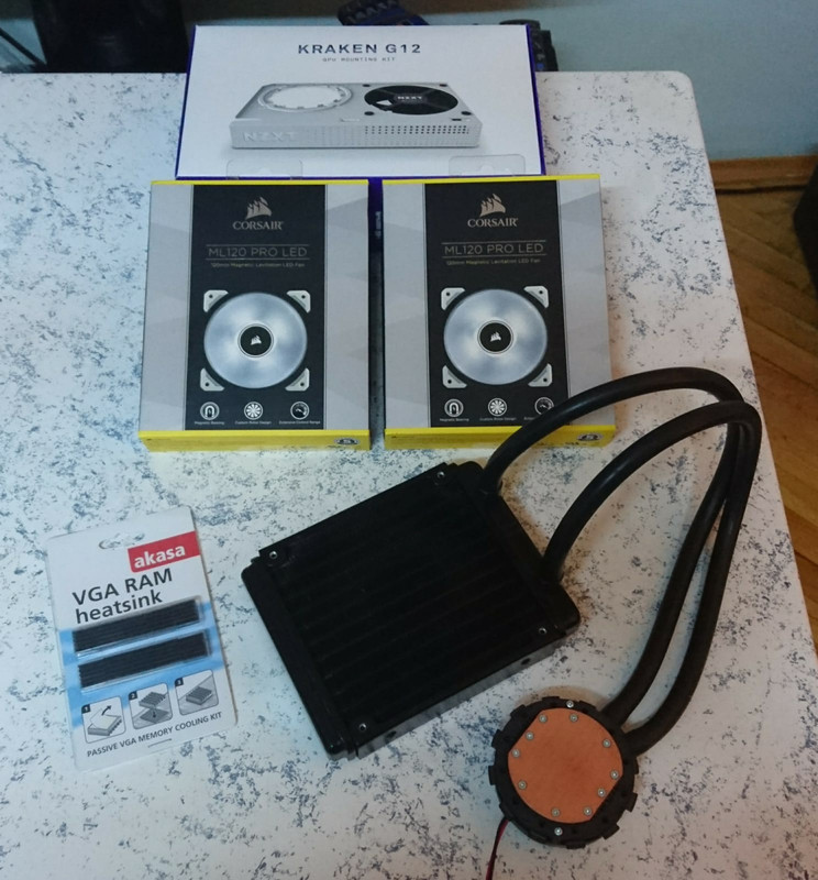

NZXT Kraken G12 aldım. Evet gözümü kararttım, 1080 Ti'da sıvı soğutmaya geçiyorum :D
QP Bilişim'in n11'deki mağazasında kargo dahil 175 TL fiyatla satılıyor ürün. Yurtdışı fiyatından bile daha hesaplıya geliyor bu haliyle. Stoklarındaki son 2 üründen birini ben aldım, almayı düşünen varsa acele etsin 1 tane kaldı zira. Eğer kuponunuz falan varsa daha da uyguna gelecektir.
NZXT Kraken G12 Beyaz Ekran Kartı Soğutucusu
Elimde halihazırda Arctic Accelero Hybrid sıvı soğutma kiti var. Bu kit, NZXT'nin Kraken G12 için yayınladığı uyumlu AIO listesinde yok, lakin G12'nin montaj sistemi, Asetek üretimi AIO'larla uyumlu olduğu için, yine Asetek üretimi bir blok-pompa kullanan Accelero Hybrid'le de uyumlu olacağını düşünüyorum.. Yani umarım öyledir :D Aksi takdirde bir de uygun fiyata AIO kovalayacağız ve projeyi bir süre erteleyeceğiz demektir...

@Najaz Benim bir ekran kartımın bozulma nedeni bu adaptördür. Eğer ekran kartında sıvı soğutma kullanmak istiyorsan ya kendinden hybrid kartlardan alacaksın yada tam boy blok kullanacaksın.
@Whooosh Senin kartta VRM'lerde mi sıkıntı çıkmıştı? Eğer öyle ise, ben zaten VRM'lerin üzerine heatsink yapıştıracağım ve adaptörün üzerinde gelen 92mm'lik fan doğrudan VRM katına hava üflüyor. Bir sıkıntı çıkaracağını sanmıyorum o yüzden.
Bir tek bellekler çıplak kalacak; ama belleklere de hızaşırtma yapmıyorum zaten ve bildiğim kadarıyla GDDR bellek modülleri çok fazla ısınmıyor.
Hızaşırtma demişken, benim sıvı soğutmaya geçiş yapmadaki amacım öyle GPU'yu 2200'de çalıştırayım, kart uçsun kaçsın'dan ziyade kartn daha sessiz ve serin çalışması. Bu yüzden halihazırdaki undervolt yaptığım ayarlarda (GPU: 0.881v ile 1825 Mhz, belleklerde hızaşırtma yok) kullanmaya devam etmeyi düşünüyorum
@Najaz ben de @Whooosh'a katılıyorum. Su soğutma için ya full block, ya da hiç. Tecrübeyle sabittir.
Ama hava soğutma olarak(eğer bulunabilirse) Morpheus II Core Edition tavsiye ederim. Serinlik ve sessizlik için birebir. Sıvı aktı mı, koktu mu derdin de olmaz.

@MilesTeg Hocam bir defa full-cover blok işine girdim, ağzım yandı (maddi anlamda) :) R9 290 için EK blokla proje yapmıştım, kartı da satınca servet ödediğim blok hiçbir işe yaramadı ve aldığım fiyatın 1/3'ü gibi bir paraya elden çıkarabilmiştim.
Full-cover bloklar custom loop gerektiriyor ve kullandığım kasa mini-ITX yapıda olduğu için harici rezervuar, pompa vb. bileşenleri sığdırabileceğim yer yok zaten kasada.
Her neyse, fıkrada da söylediği gibi "para verdik yiyecez!" :D Az önce kutuyu açtım ve test ettim; elimdeki AIO ile G12 adaptör uyumlu imiş. En azından (şimdilik) AIO masrafından kurtulduk gibi. Haftasonu gelsin bakalım da montaja girişeyim.
Ekleme: VRAM'lerin çıplak kalacak olması vicdanımı rahatsız etti :) Kargo dahil 50 TL'ye Webdenal'dan şu seti sipariş ettim az önce:
Akasa AK-VMC01-BK Ekran Kartı Için Bellek Soğutucu 10'lu
Bu VRAM heatsink'lerin ölçüleri 15x15x4 mm imiş. Kraken G12'nin montaj braket'inin altında kalan VRAM'lerin üstüne azami 5 mm'lik heatsink yapıştırabiliyorsunuz, daha uzun olanları bracket'la çakışıyormuş. Bu yüzden 4 mm yükseklikte olan bu heatsink'ler iş görecek gibi. Yalnız kartta 11 VRAM modülü var, bu set de 10'lu :) Elimizde olan bir şeylerden uyduracağız bakalım fazladan 1 tane.
Ben de VRM'lerin üzerindeki heatsink'e güvenmiştim. Heatsink+92mm fan her türlü kurtarır demiştim, ama yanılmışım.
Bu olay benim başıma 3 kere geldi, o yüzden acısını çok iyi bilirim:icon_think: Hatta son full cover block (970'ten kalan) hala elimde, satamadım bile.
VRM soğutmayı sadece pasif heatsinklerle yapma konusuna gelince. Bu yüzden de iki kart yakmışlığım var. Onun acısı full cover blocklarınkinden daha fazla. Hatırlatayım dedim. @Whooosh 'un aşağıdaki mesajına tekrar dikkat çekmek isterim :thumbs:
Been there, done it!
