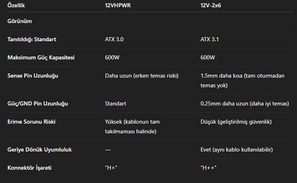

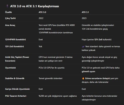

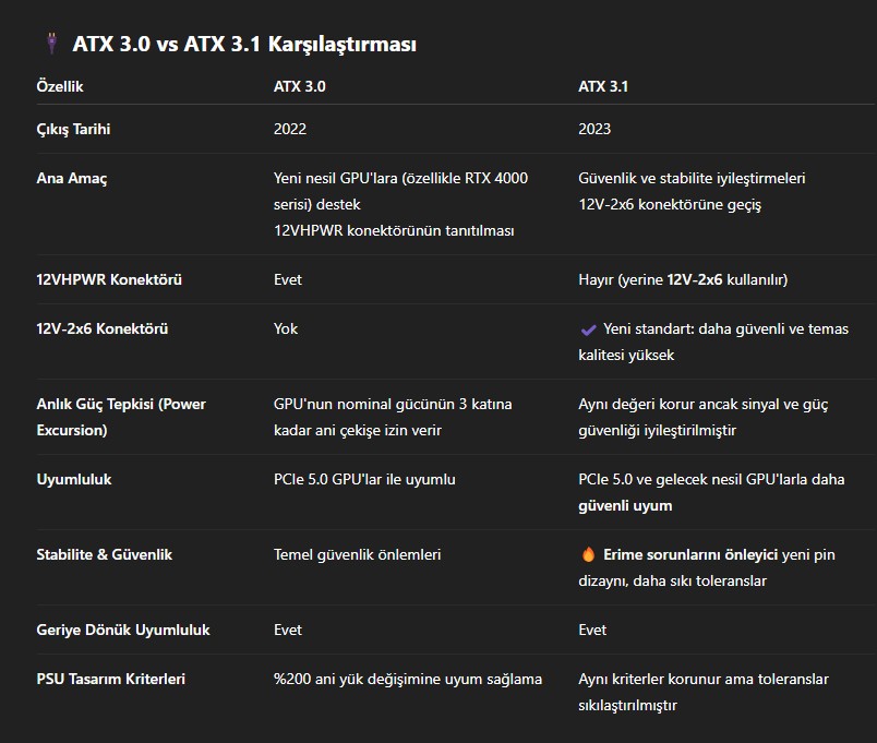

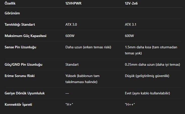

6000 lira gözden çıkarıldıysa üzerine biraz daha eklenir ATX 3.1 uyumlu olan bir PSU alınır.
ATX 3.0 ile birlikte gelen 12VHPWR (16 pin) konnektöründe kullanıcı kaynaklı takma hataları ve aşırı akım nedeniyle erime sorunları yaşandı. Intel ve PCI-SIG bu problemi çözmek adına 12V-2x6 adlı daha güvenli bir bağlantı ara yüzü geliştirdi ve bu da ATX 3.1 ile standartlaştı.
