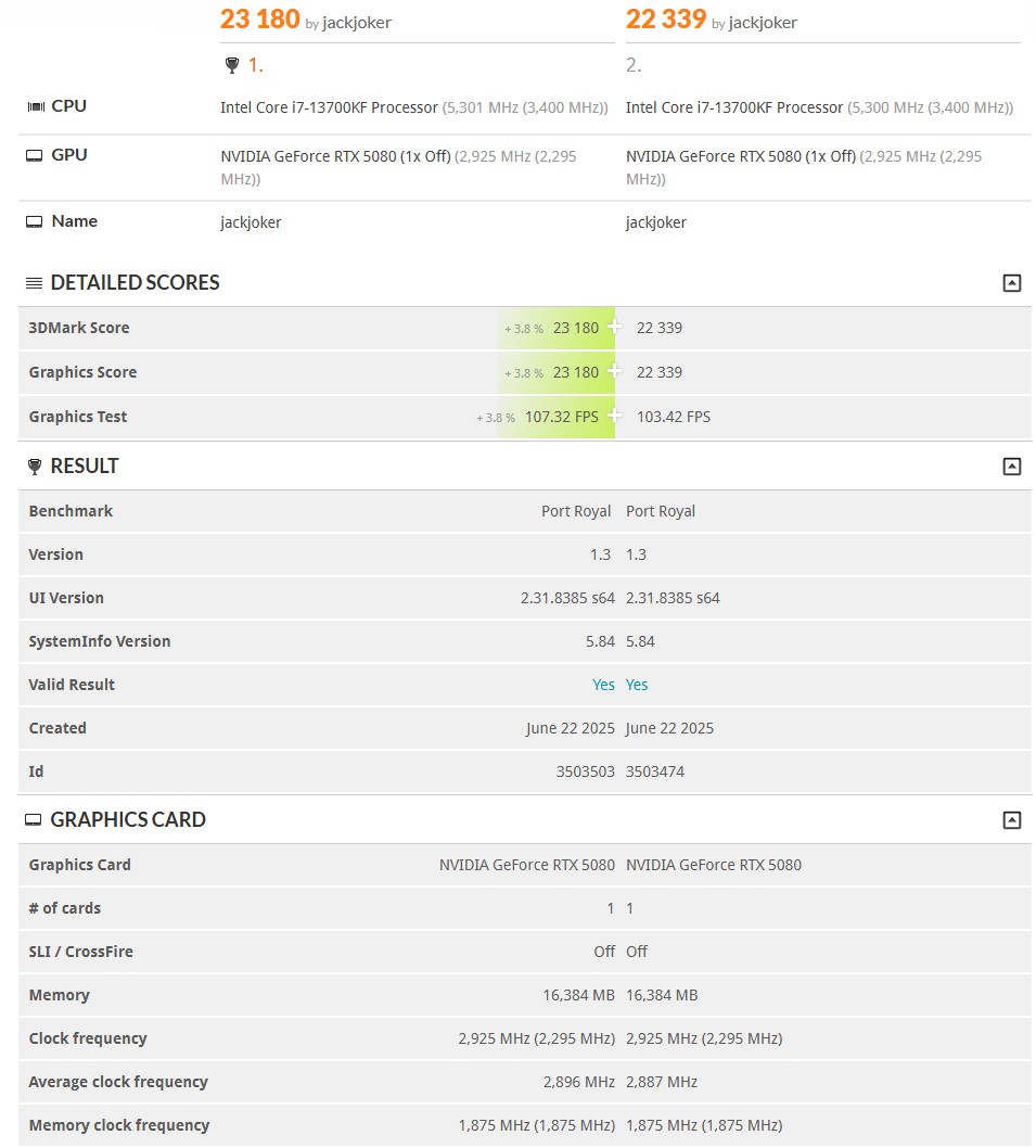

Nvidia'nın son sürücülerinde farkedilen bir durum var. Son 4 sürücü de REBAR seçeneği default olarak kapalı geliyor. GPUZ de enabled görseniz bile uygulamalar da kullanılmıyor.
Bunu resmi yolla açmanın yolu yok.
Ama bir yöntem var.
NVIDIA Profile Inspector son versiyonu indirmeniz yeterli. Global ayarlarda aşağıda belirttiğim ayarları yaptığınız da kart REBAR seçeneğini kullanmaya başlıyor.
NVIDIA Profile Inspector         Base Profile
[5 - Common]
rBAR - Enable                            Enabled
rBAR - Options                           0x00000001 (Returnal, Red Dead Redemption 2)
rBAR - Size Limit                        0x0000000040000000 (Red Dead Redemption 2)
Yaptığım testler de 1000 puan farkettiğini gördüm
Ama bir yöntem var.
[5 - Common]
Jay de bahsetmişti bundan. 1000 puan az değil.
https://www.youtube.com/watch?v=z-ggq_S3sDQ&t=242s
jackjoker and rammstein beğendi
bu arada halen Nvidia tarafından konuyla ilgili bir açıklama yok. REBAR seçeneği BIOS da enabled olsa bile sürücü tarafından bypass ediliyor ve kapatılıyor. Yani kasıtlı yapılmış bir durum gibi duruyor. Yukarıda anlattığım yöntem ile açabiliyorsunuz. Yalnız şöyle de bir durum var. Her uygulama, oyun da REBAR iyi sonuç vermiyor. Daha kötü sonuç alabiliyorsunuz. Ama bunun da çözümü NVIDIA Profile Inspector içinde oyun'u bulup REBAR seçeneğini disabled yapmak yeterli.
Bu durumdan nvidia'nın önceki makalelerinde bahsedilmiş zaten. Global on modunda olması, dandirik optimizasyonlar yapan eski bir çok oyunda ve özellikle yeni unreal engine oyun motoruna sahip oyunlarda performans kaybı ve stabilite sorunları yaşatıyormuş. Bu yüzden kapalı konumda geliyormuş.
10 dakika önce, Peregrine said:
Yalnız nvidia uygulama bazında açıp, sadece fayda sağlayan uygulamalar için açacağına komple kapatıp geçmiş gibi görünüyor bu son duruma göre.
aynen öyle. eskiden global base ayarlarında açıktı. son sürücülerde kapattı. oyunlarda problem çıkarsa dediğim uygulama ile disable yapılabiliyor. eskiden de böyle yapıyorduk zaten. sonuçta REBAR ın fayda sağladığı uygulamalar da mevcut.
