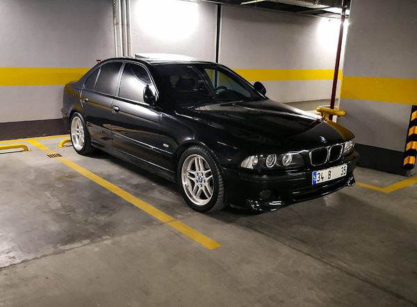

Civic'e Turbo falan takmaktan vazgeçip, veletlik yıllarımdan beri hayalim olan BMW E39 kasa bir araç almayı kafaya koyduktan sonra aylar süren araştırmalarım üzerine, en temizi diyebileceğim bir 2000 model 540i(!!) M paket alarak hem E39 isteğimi, hem de ufacık motorlara karşı duyduğum tiksinme duygusunu yatıştırdım  :mrgreen: 3 haftadır sürüyorum, 4.4 V8 motor keyfi anlatılmaz yaşanır diyorum... Yaktığı benzin (LPG yok) zerre umrumda değil, keyfine değer. Ortalamam 18lt/100km şu anda  :baba:
2009 Civic'te olmayan bir çok donanımın 2000 model araçta olması ise beni benden aldı... Sensörlü silecek, elektrikli hafızalı koltuklar, ısıtmalı koltuklar, arka cam perdesi vs vs. gibi.
Ama tabii her 2. el arabada olduğu gibi bunda da sorunlar yok değil... Merak ettiğim aranızdan BMW için uygun fiyata yedek parça bulabileceğim bir yer bilen var mıdır? Sanayi iyi geçiriyor...

Hayırlı olsun, benim de E38 hayalim var ve hayal olarak kalmaya devam edecek büyük ihtimalle  :D  Biraz da iç kısım fotoları görseydik.
TiesTorN beğendi
Bu yorum üzerine Hungi ile aynı anda birbirimize "biz niye iç foto çekmedik lan !?! diyerek olaya kendimiz de bir anlam veremedik :lol: hakkaten unuttuk içini çekmeyi şaka gibi...

lastikler rezil durumdaydı, hatta arkalardan biri balon yapmış... adama dedim bu lastikler ne arkadaş bu araç kullanılır mı böyle... "ne olcak yeaa gidiyo işte" dedi keko. daha fazla uğraşmadım. noterden çıkar çıkmaz ilk işim lastikçiye gidip bridgestone potenza siparişi vermek oldu :lol: resimlerden dikkatli bakılırsa belli oluyor zaten lastiklerin yeni olduğu. 255-235 ebatlar, onlar da iyi bir kaçtı bana, neyse. özellikle sert lastik tercih ettim, primacy 3 falan gibi yumuşak lastik alsam anında erir giderdi bu güçteki motor ile, arka tekerler sabit durmuyor çünkü sürekli patinaj halinde*  :mrgreen:
*bu araçların ESP(DSC) olmayan versiyonları var, onları hep es geçtim özellikle ESP olanı aradım çünkü bu olmadan bu araba ile geberilir çok net söylüyorum, kıçına hakim olmak mümkün değil gazlarken. 80-100le giderken dip gaz basınca kıçı bırakabiliyor hayvan.
