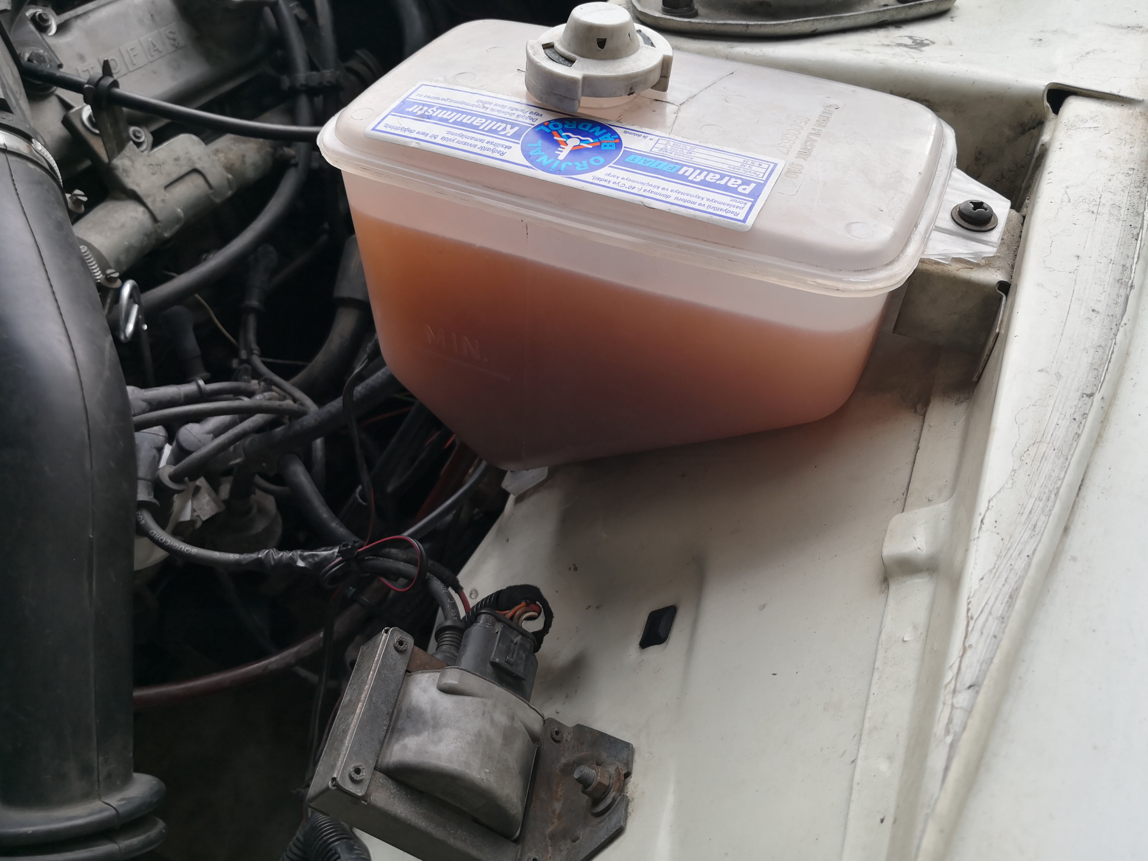

Mesaj tarihi: Aralık 15, 2023 benim tofaş kartalın soğutma sistemi vahim durumdaydı, yıllarca musluk suyu ile kullandım hiç umursamadım kalorifer peteği de artık tıkanmaya başlamış olsa gerek ki devir arttırmadan ısıtmamaya başlamıştı. hep bmw hep bmw olmaz, biraz da şununla ilgileneyim dedim ve soğutma sistemini temizlemeyi kafaya koydum. bütün hortumları söktüm, yıllardır musluk suyu ile kullanıldığı için içi resmen pas dünyası olmuş çamur gibi su aktı radyatörden, hortumlardan, kalorifer peteğinden bahçe hortumu ile sıcak suyu bastım (kombiye bağlı), içinde kalan bütün paslı balçıklı suyu çıkan su berraklaşana kadar akıttım. tüm noktalarından çıkan su berraklaştıktan sonra tüm hortumlarını geri bağlayıp içine würth radyatör temizleyici attım ve havasını alıp komple su ile doldurup motoru kendi halinde bıraktım 1 saat boyunca 2000 devirde çalıştı. 1 saatin sonunda sistemdeki suyun rengi tekrar şuna dönüştü; tekrar tüm hortumları açtım, her yerinden köpürerek çamur kustu. yine aynı şekilde her yerine bastım hortumu, hem çamur hem kimyasal temizlenene kadar devam ettim. en son her şeyi toplayıp saf su ve antifriz doldurup havasını alıp kapattım. suyun son rengi şu haldeydi; işlem toplamda 6 saat sürdü ama değdi. bugün 100km yol yaptım, suyun renginde bir değişme olmamış, bu da sistemin büyük ölçüde temizlendiği gösterir. kalorifer peteği muhtemelen açılmış, sıcak hava sorunu düzelmiş. ayrıca radyatörün motoru soğutma kapasitesi inanılmaz artmış. radyatör fanı neredeyse devreye bile girmiyor ısınmadığı için. son olarak şöyle slx motorumun bir resmini de koyayım keko gibi MilesTeg, wazzap, quad and 5 others beğendi Bu mesajı paylaş Bu mesajın linki Sosyal ağlarda paylaş

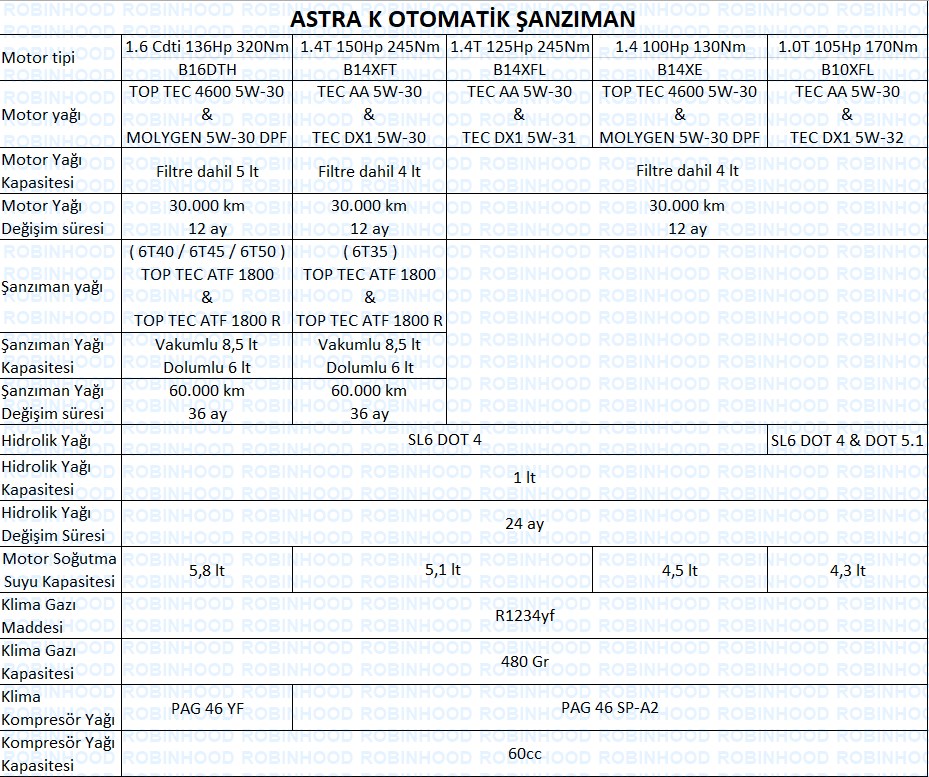

Mesaj tarihi: Aralık 28, 2023 (düzenlendi) 53 minutes ago, SEP said: Normal kullanımda 2 yılda bir diye biliyorum. Ya da çok km yapılıyorsa her 40.000-50.000 km'de bir. Ben de 2 yıl diye biliyorum. Ama Türkiye'de genelde ne hikmetse amk yetkili servisleri tarafından değiştirilmez. Aynı şekilde şanzıman yağıni da, soğutma suyunu da ihmal ederler. Örnek olması açısından: Aralık 28, 2023 infestor tarafından düzenlendi Bu mesajı paylaş Bu mesajın linki Sosyal ağlarda paylaş

Mesaj tarihi: Aralık 28, 2023 4 saat önce, infestor said: Ben de 2 yıl diye biliyorum. Ama Türkiye'de genelde ne hikmetse amk yetkili servisleri tarafından değiştirilmez. Bende de tam tersi 2. yillik bakimda Yetkili Servis soyledi... Ben de arac 9.000km'de oldugu icin "ne gerek var aminum" diyerek istemedim... Gerci km'den cok nem vs. ile ilgiliymis arkadaslarin soyledigi gibi; Quote Brake fluids like to suck up moisture and this is bad news. Moisture reduces the boiling point of the fluid. When a brake fluid boils, it becomes compressed and unresponsive to pressure upon the brake pedal. You may even have experienced a diminution of brake performance after a period of heavy braking such as the descent of a steep hill. infestor beğendi Bu mesajı paylaş Bu mesajın linki Sosyal ağlarda paylaş
